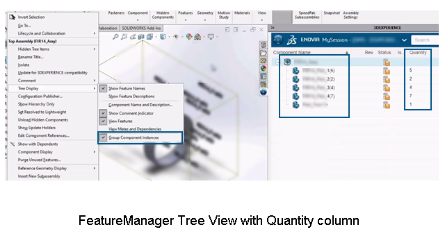

Můžete zvolit způsob, jakým se objekty a jejich přidružené instance zobrazí v aplikaci MySession.
Výhody: Můžete si prohlédnout jedinečné reference a počet referencí použitých ve struktuře konkrétního výrobku. Tato vylepšení vám pomohou zkontrolovat a vyhodnotit návrh produktu a rychle analyzovat kusovník.
V dialogovém okně Možnosti je přidána nová záložka MySession. Na této záložce můžete vybrat typ zobrazení stromu, který se zobrazí v aplikaci MySession.
Typy zobrazení stromu jsou: Zobrazení instance, Referenční pohledStromové zobrazení ve FeatureManageru. Na základě vybraného pohledu se objekty a jejich přidružené instance zobrazí v aplikaci MySession. Do aplikace MySession je také přidán sloupec Množství, který zobrazuje počet přidružených instancí.
