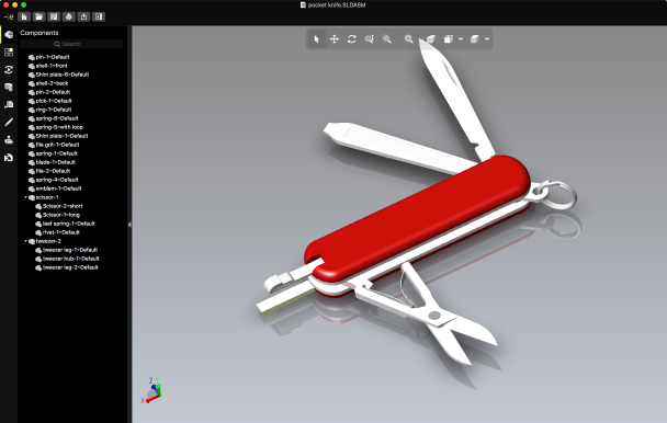

Aplikace eDrawings ® je podporována v operačním systému Macintosh®. Můžete otevírat soubory DXF/DWG, SOLIDWORKS a eDrawings.
Bezplatný software eDrawings pro operační systém Mac® (eDrawings for Mac) obsahuje většinu funkcí verze pro Windows včetně animací, měření a tisku.
Otevřením souboru se zapnutou možností revizí se aktivují nástroje eDrawings Professional (pro popisy, přesouvání, řez atd.). Verze eDrawings Professional není pro operační systém Mac k dispozici.
