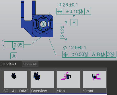

Chcete-li přistoupit k 3D pohledům:
  1. Klikněte na 3D pohledy .
  2. V podokně 3D pohledy proveďte jednu z následujících akcí:
    • Vyberte pohled.
    • Když kliknete na možnost Zobrazit vše, zobrazí se všechny 3D pohledy spojené s modelem. Jinak jsou zobrazeny pouze 3D pohledy spojené s aktivní konfigurací. Funkce Zobrazit vše je k dispozici u modelů uložených ve verzi SOLIDWORKS 2018 nebo novější.
