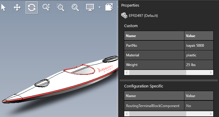

Vlastnosti
Uživatelské vlastnosti a vlastnosti určité pro konfiguraci souborů SOLIDWORKS můžete zobrazit v eDrawings.
Data specifická pro konfiguraci jsou k dispozici pro naposledy uloženou konfiguraci a pro konfigurace, kde jste v SOLIDWORKS vybrali možnost Přidat značku Zobrazit data, a to pouze pro soubory SLDPRT a SLDASM.
Zobrazení vlastností:
Klikněte na Nástroje > Vlastnosti nebo Vlastnosti .
