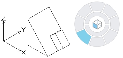

Le Navigateur de vues fournit un ensemble d'orientations de vue prédéfinies pour changer rapidement la vue du modèle.
  • L'anneau intérieur vous permet de définir les vues de dessus et de dessous.
  • L'anneau extérieur fournit un ensemble de huit secteurs pour basculer rapidement entre les vues standard et isométrique de votre modèle. Chaque secteur de l'anneau extérieur correspond à une vue. Lorsque vous cliquez sur un secteur, le logiciel déplace la scène vers la vue correspondante.
