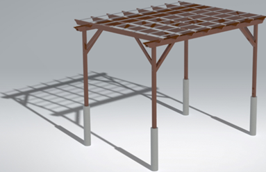

Avec un environnement de rayonnement solaire, vous pouvez placer un modèle sous un ciel réaliste et sous la lumière du soleil à un moment précis de l'année et à un endroit précis sur terre.
Il existe deux façons de créer un environnement de rayonnement solaire. Vous pouvez créer un environnement de rayonnement solaire dans SOLIDWORKS Visualize, vous pouvez en définir un dans SOLIDWORKS et importer les données d'ensoleillement dans SOLIDWORKS Visualize.
