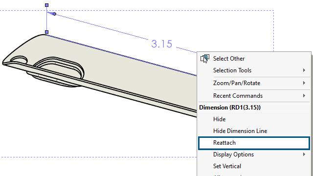

Pour rattacher les cotes bancales :
  1. Cliquez à l'aide du bouton droit de la souris sur la cote bancale et cliquez sur Rattacher.
    SOLIDWORKS® met en surbrillance le point bancal avec un X sur la première ligne de rappel.
  2. Sélectionnez un point sur le modèle pour rattacher le point bancal.
    Le point bancal se rattache à la nouvelle sélection.
    SOLIDWORKS met en surbrillance le point bancal avec un X sur la première ligne de rappel.
  3. Sélectionnez un point sur le modèle pour rattacher le point bancal.
