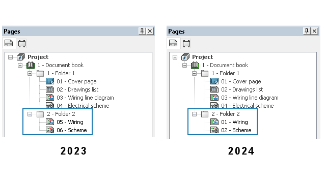

Numéros des repères de folio (2024 SP2)
Vous pouvez numéroter les folios par dossier. Cela vous permet d'affecter le même numéro de folio à plusieurs dossiers. Auparavant, les repères de folio étaient définis par liasse.
Dans la boîte de dialogue Configuration de projet électrique, sous Unicité des repères, pour l'option Mise en plan, spécifiez Projet électrique, Dossier ou Liasse.
