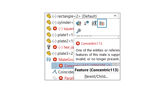

So lassen Sie eine fehlende Verknüpfungsreferenz automatisch reparieren:
  1. Öffnen Sie ein Modell mit einem konzentrischen Verknüpfungsfehler.
  2. Klicken Sie mit der rechten Maustaste auf die Verknüpfung und klicken Sie in der Kontext-Symbolleiste für die Verknüpfung auf Automatische Reparatur .
    Wenn SOLIDWORKS den Fehler nicht beheben kann, werden Sie aufgefordert, die Verknüpfung manuell zu lösen.
