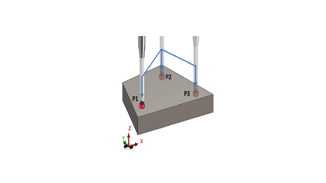

Drei-Punkt-Ebene
Mit dem Sondierungszyklus Dreipunktebene misst SOLIDWORKS CAM die ausgewählte Oberfläche anhand von drei Punkten auf dieser Oberfläche. Mithilfe der gemessenen Punkte wird eine Ebene erstellt.
Wenn Sie Dreipunktebene auswählen, positioniert SOLIDWORKS CAM die drei Punkte auf Standard-Offsetwerten. Sie können die Offsetwerte ändern und die Punkte an den erforderlichen Positionen sondieren.
