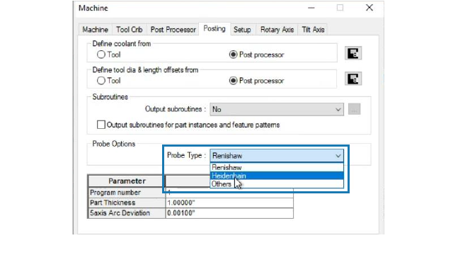

Heidenhain-Sondentyp SOLIDWORKS CAM unterstützt Sondierungsvorgänge auf Werkzeugmaschinen mit Heidenhain-Controllern. Wählen Sie im Dialogfeld Maschine auf der Registerkarte Postprozessor-Bearbeitung unter Sondenoptionen in Sondentyp den Eintrag Heidenhain aus. Übergeordnetes ThemaSOLIDWORKS CAM
