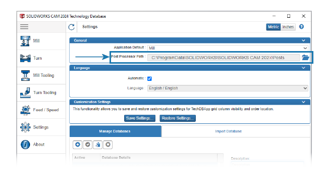

Postprozessorpfad
Sie können den Standardspeicherort des Ordners mit den Postprozessoren auf der Registerkarte Einstellungen der Technologiedatenbank (TechDB) angeben. Geben Sie unter Allgemein den Postprozessorpfad an. Sie müssen den Postprozessor nicht für jedes Teil oder jede Baugruppe erneut auswählen.

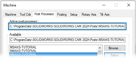

Wenn Sie den Speicherort des Ordners mit den Postprozessoren ändern und ein zuvor programmiertes Teil oder eine zuvor programmierte Baugruppe in SOLIDWORKS CAM öffnen, geschieht Folgendes:
  1. SOLIDWORKS CAM ermittelt, ob die Postprozessordatei im Ordner für den aktiven Postprozessor verfügbar ist.
    Wenn der Ordner nicht verfügbar ist, lädt die Software den Postprozessorpfad.
  2. SOLIDWORKS CAM sucht im Postprozessorpfad nach der Postprozessordatei.
  3. Wenn SOLIDWORKS CAM die Postprozessordatei findet, wird der Dateipfad der Postprozessordatei im Dialogfeld Maschine auf der Registerkarte Postprozessor für den aktiven Postprozessor angezeigt.
