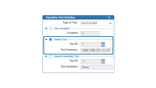

SOLIDWORKS CAM verfügt über eine bessere Logik bei der Werkzeugauswahl, wenn Sie in der Technologiedatenbank (TechDB) die Option Werkzeugsatzpriorität auswählen.
Die Logik für die Werkzeugauswahl wurde in SOLIDWORKS CAM optimiert, sodass die entsprechenden Werkzeuge im aktiven Werkzeugsatz verfügbar sind:
  • Wenn sich das in der TechDB für einen bestimmten Vorgang zugewiesene Werkzeug nicht im aktiven Werkzeugsatz befindet, fügt SOLIDWORKS CAM es dem Werkzeugsatz hinzu, auch wenn sich im aktiven Werkzeugsatz bereits kleinere Werkzeuge befinden. (Wenn Sie ein Werkzeug durch Verweis auf eine bestimmte Maschinen-ID in der TechDB ausgewählt haben.) Wenn sich ein anderes Werkzeug mit ähnlichen Parametern im aktiven Werkzeugsatz befindet, verwendet SOLIDWORKS CAM dieses Werkzeug.
  • Wenn Sie festlegen, dass das resultierende Werkzeug, das aus den in der TechDB definierten Ausdrücken abgeleitet wurde, inaktiv ist, wird es von SOLIDWORKS CAM nicht zum aktiven Werkzeugsatz hinzugefügt. Anhand der nachfolgenden Regeln für die Werkzeugauswahl wird ein aktives Werkzeug in den Werkzeugsatz aufgenommen.
