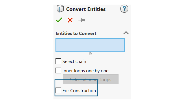

Im PropertyManager Elemente übernehmen können Sie ausgewählte Skizzenelemente in Konstruktionsgeometrie umwandeln.
So konvertieren Sie Elemente in einer Skizze in Konstruktionsgeometrie:
  1. Klicken Sie auf Elemente übernehmen.
  2. Wählen Sie die zu konvertierenden Skizzenelemente aus.
  3. Wählen Sie Für Konstruktion aus.
