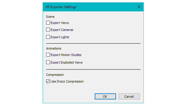

Exportieren in Extended Reality
Sie können SOLIDWORKS CAD-Dateien in die Dateiformate .glb und .gltf exportieren.
Die Dateien enthalten Informationen wie Geometrie, Erscheinungsbilder, Texturen, Bewegungssimulationen, Bewegungsstudien, Konfigurationen, Anzeigestatus, Explosionsansichten, Beleuchtung und Metadaten. Bei großen Dateien unterstützt der Export Draco, den standardmäßigen Dateikomprimierungsmechanismus für .glb- und .gltf-Dateien.
