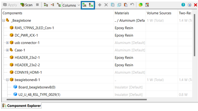

Importieren und Exportieren von Komponentenlisten
Im Dialogfeld Komponenten-Explorer können Sie Komponentenlisten in eine Microsoft® Excel®-Tabelle exportieren, die Eigenschaften bearbeiten und die Komponentenlisten wieder importieren.
Mithilfe einer Tabelle können Sie Komponenteneigenschaften verwalten. Sie können Folgendes bearbeiten:
  • Materialien
  • Volume Sources
  • Two-Resistor Components (Bibliothek und Leistung)
  • LEDs (Bibliothek und Strom)
