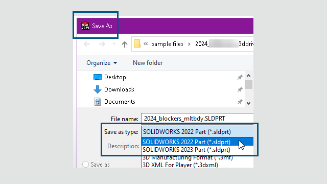

So speichern Sie ein SOLIDWORKS Dokument als vorherige Version:
  1. Öffnen oder speichern Sie ein SOLIDWORKS Dokument in der neuesten SOLIDWORKS Version.
  2. Klicken Sie auf Datei > Speichern unter.
  3. Wählen Sie im Dialogfeld unter Dateityp die frühere Version aus, in der das Dokument gespeichert werden soll, und klicken Sie auf Speichern.
    Wenn das Dokument Inkompatible Elemente oder Sonstige Elemente enthält, wie unten beschrieben, wird das Dialogfeld Frühere Version prüfen angezeigt. Andernfalls speichert die Software das Dokument als vorherige Version.
    Sie können dieses Dialogfeld auch öffnen, indem Sie auf Extras > Evaluieren > Frühere Version prüfen klicken.

  4. Wiederholen Sie den Speichervorgang, um die Datei als vorherige Version zu speichern.
