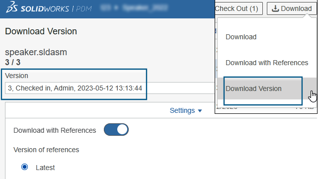

Herunterladen bestimmter Versionen einer Datei in Web2
Mit SOLIDWORKS PDM Web2 können Sie eine bestimmte Version einer Datei und ihre Referenzen herunterladen.
Es können dabei jedoch nicht mehrere Dateien in einem einzigen Vorgang ausgewählt und heruntergeladen werden.
Im Dialogfeld Version herunterladen können Sie die Version und die Einstellungen für den Download auswählen. So greifen Sie auf dieses Dialogfeld zu:
  1. Wählen Sie in der Dateiliste eine Datei aus:
    • Großes Bildschirmlayout. Klicken Sie auf Download > Version herunterladen.
    • Kleines Bildschirmlayout. Tippen Sie auf Download und anschließend auf Version herunterladen.
