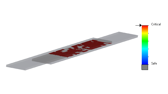

Konvergenzprüfungsdarstellung
Die Konvergenzprüfungsdarstellung erkennt Bereiche in Modellen, in denen der Solver Kontaktkonvergenzprobleme festgestellt hat.
So greifen Sie auf die Konvergenzprüfungsdarstellung zu:
Führen Sie einen der folgenden Schritte aus:
  • Klicken Sie auf Diagnosewerkzeuge > Konvergenzprüfungsdarstellung (Simulation CommandManager).
  • Klicken Sie in der Studien-Baumstruktur einer Simulation mit der rechten Maustaste auf Ergebnisse und wählen Sie Konvergenzprüfungsdarstellung aus.
