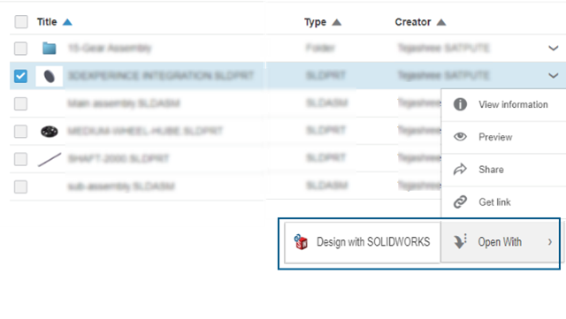

Wenn Sie eine Datei aus 3DDrive mit dem Befehl Öffnen mit > Design with SOLIDWORKS öffnen, können Sie auswählen, ob Sie 3DEXPERIENCE Drive for Windows installieren möchten.
