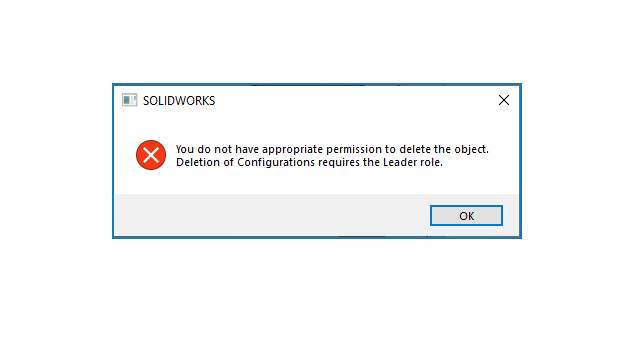

Sie können jetzt ein virtuelles Teil oder eine virtuelle Baugruppe löschen, selbst wenn Sie Autor sind.
Vorteile: Das Löschen der virtuellen Komponenten ist nicht von den Rollen abhängig.
Auch wenn Sie die virtuellen Komponenten löschen, wird der Speichervorgang nicht blockiert. Der Speichervorgang wird jedoch blockiert, wenn Sie eine Konfiguration löschen. Um eine Konfiguration zu löschen, müssen Sie die Rolle „Leiter“ innehaben.
