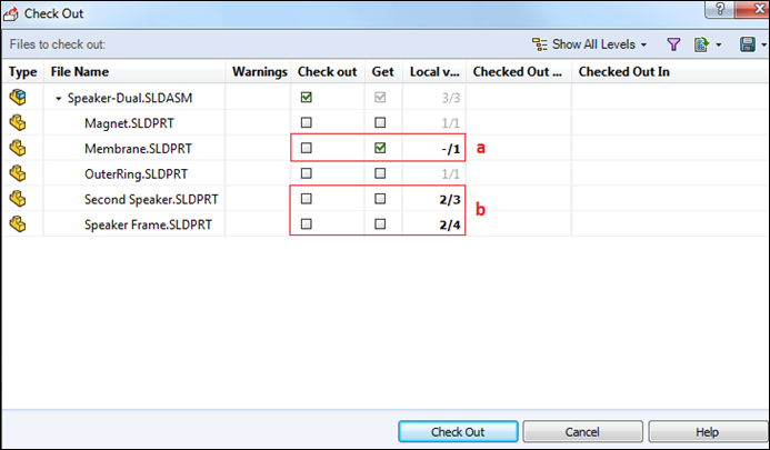

      La cattura schermo seguente mostra le caselle di controllo nella colonna Leggi quando gli utenti eseguono il comando Check out con l'opzione Seleziona automaticamente i file di riferimento per scaricare quelli più aggiornati al check-out deselezionata.
      Leggi è selezionato per riferimenti non presenti nella cache locale.
      Leggi è deselezionato quando sono presenti versioni precedenti dei file nella cache locale.
      Gli utenti possono modificare le selezioni nella colonna Leggi prima di completare il check out. Se gli utenti non modificano le impostazioni, il software recupera la versione più recente dei riferimenti che non sono memorizzati nella cache e non aggiorna i riferimenti memorizzati nella cache.

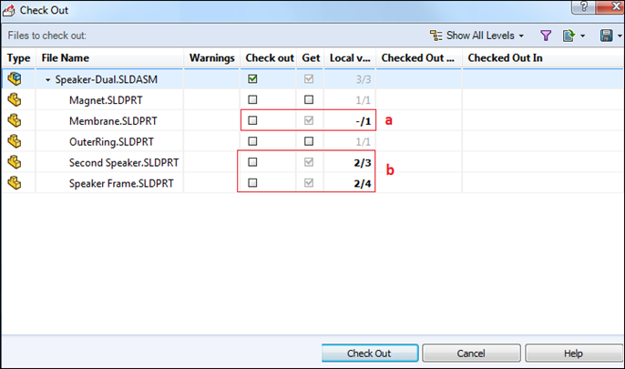

    • Selezionare Seleziona automaticamente i file di riferimento per scaricare quelli più aggiornati al check-out.
      La cattura schermo seguente mostra le caselle di controllo nella colonna Leggi quando gli utenti eseguono il comando Check out con l'opzione Seleziona automaticamente i file di riferimento per scaricare quelli più aggiornati al check-out selezionata.
      Leggi è selezionato quando sono presenti versioni precedenti dei file nella cache locale.
      Gli utenti possono modificare le selezioni nella colonna Leggi prima di completare il check out. Se gli utenti non modificano le impostazioni, il software recupera la versione più recente di tutti i riferimenti se la versione più recente non si trova nella cache locale.
    • Selezionare Seleziona automaticamente i file di riferimento per scaricare quelli più aggiornati al check-out e Usa sempre l'ultima versione dei file.
      L'opzione Usa sempre l'ultima versione dei file era precedentemente disponibile nella scheda Explorer della finestra di dialogo Impostazioni, sotto Varie.
      La cattura schermo seguente mostra le caselle di controllo nella colonna Leggi quando gli utenti eseguono il comando Check out con le opzioni Seleziona automaticamente i file di riferimento per scaricare quelli più aggiornati al check-out e Usa sempre l'ultima versione dei file selezionate.
      Gli utenti non possono modificare le selezioni nella colonna Leggi. Il software recupera automaticamente la versione più recente di tutti i riferimenti se la versione più recente non si trova nella cache locale.
