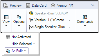

Invece, quando la finestra di Explorer è troppo piccola, le diverse sezioni della barra degli strumenti vengono compresse in pulsanti mobili. Se si fa clic su uno di questi pulsanti vengono visualizzati i controlli della sezione corrispondente. Ad esempio,
BOM_UI_shrunk
I nomi della sezione vengono visualizzati solo quando l'interfaccia utente è compressa.
Le sezioni vengono compresse in quest'ordine:
  1. Vista
  2. Opzioni
  3. Comandi
  4. Il file
