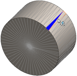

Selezionare filtri per i corpi di mesh La barra degli strumenti Filtro di selezione permette di selezionare e visualizzare i seguenti elementi geometrici sui corpi di mesh: Sfaccettature mesh Bordi sfaccettature mesh Vertici sfaccettature mesh Esempio di filtraggio delle sfaccettature mesh: Argomento principaleCorpi di mesh grafici e corpi di mesh BREP Creazione di modelli ibridi Flusso di lavoro per i corpi di mesh BREP Opzioni di importazione dei file di mesh Conversione di corpi solidi, di superficie o grafici in mesh Selezione delle sfaccettature con lo strumento Paint Select Creazione di funzione Superficie da mesh Strumento Corpo mesh segmento importato Decimazione dei corpi di mesh grafici Elenco delle funzioni che supportano i corpi di mesh BREP Elenco delle funzioni che supportano corpi BREP ibridi
