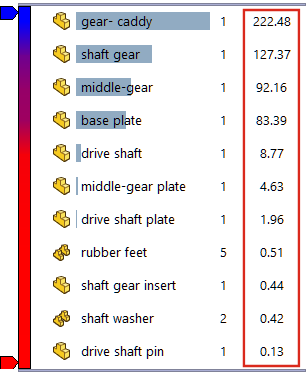

In Visualizzazione assieme, è possibile classificare i componenti in base ai valori delle rispettive proprietà personalizzate.
La scheda Visualizzazione assieme
nell'albero di disegno FeatureManager contiene un elenco di tutti i componenti dell'assieme, ordinati inizialmente per nome del file.
Per ordinare l'elenco:
