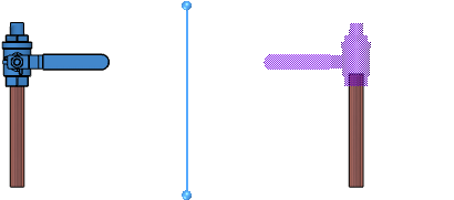

Questo esempio confronta le opzioni di orientamento dei componenti quando si specchia un sottoassieme valvola su un secondo tubo.
Per confrontare le opzioni di orientamento dei componenti:
- Aprire un modello quando si specchia un sottoassieme valvola su un secondo tubo.
- Fare clic su
(barra degli strumenti Assieme).
- Nel PropertyManager, selezionare i seguenti elementi:
- Per Piano di specchiatura, selezionare un piano.
- Per Componente da specchiare, selezionare il sottoassieme valvola.
- Fare clic su Avanti
per andare a Passaggio 2: Imposta orientamento.
- In Tipo di specchiatura, selezionare Origine del componente.
- In Orienta componenti, selezionare un'opzione di orientamento del componente.
