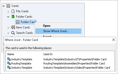

Nello strumento Amministrazione di SOLIDWORKS, in Schede , per ogni file, cartella e scheda modello, è possibile fare clic con il pulsante destro del mouse e vedere dove viene utilizzata la scheda. Ad esempio, fare clic su Schede > Schede cartella > Scheda cartella > Mostra dove usata . Questa opzione è utile quando si elimina un file o una scheda dati cartella.
