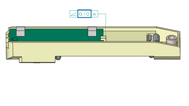

Aggiunta di un separatore decimale nei simboli di tolleranza di forma
È possibile aggiungere un separatore decimale nei simboli di tolleranza di forma.
Per aggiungere un separatore decimale nei simboli di tolleranza di forma:
  1. Fare clic su Strumenti > Opzioni > Proprietà del documento > Annotazioni > Tolleranze di forma.
  2. In Separatore decimale, specificare un'opzione:
    • Virgola. Inserisce una virgola.
    • Punto. Inserisce un punto.
