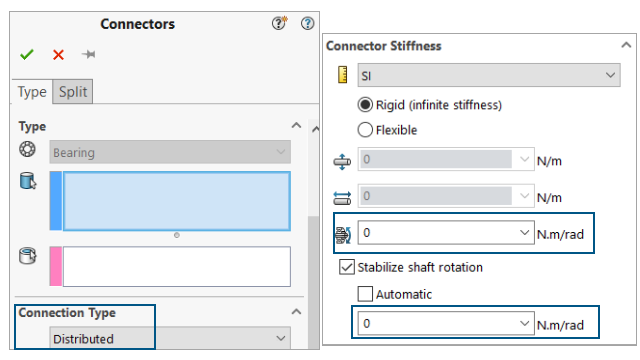

Connettori del cuscinetto migliorati
L'introduzione dell'accoppiamento Distribuito e di Rigidità normale migliora la formulazione dei connettori del cuscinetto.
Il connettore del cuscinetto è migliorato come segue:
  • Un tipo Distribuito viene aggiunto alle opzioni del Tipo di collegamento del connettore. Per una nuova definizione del connettore del cuscinetto, il Tipo di connessione predefinito è Distribuito.
  • L'aggiunta della Rigidità normale tiene conto della rigidità di flessione dell'albero.
    Per ricreare l'opzione Consenti autoallineamento, disponibile nelle versioni precedenti, impostare la Rigidità normale a zero.
  • È possibile applicare una rigidità torsionale definita dall'utente per stabilizzare la rotazione dell'albero.
I miglioramenti del connettore del cuscinetto sono disponibili per gli studi di statica lineare, frequenza, carichi di punta e dinamica lineare.
