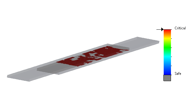

Grafico Controllo convergenza
Il Grafico Controllo convergenza rileva le regioni del modello in cui il solutore ha riscontrato problemi di convergenza al contatto.
