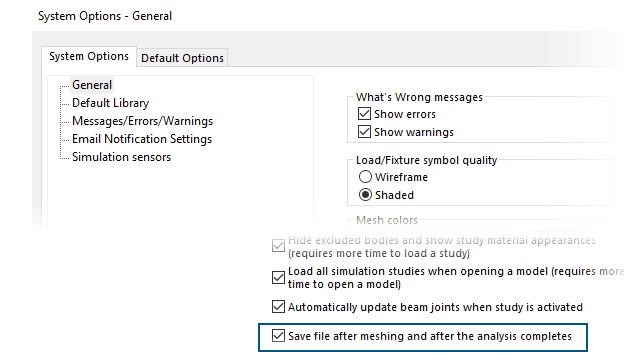

Salvataggio automatico di un file di modello
È possibile salvare un file di modello dopo la mesh e al termine dell'analisi.
Per attivare il salvataggio automatico di un file di modello:
Dalla scheda Opzioni del sistema > Generale, selezionare Salva file dopo la creazione della mesh e al termine dell'analisi.
Il salvataggio automatico di un file di modello dopo la mesh e il completamento dell'analisi impedisce la perdita di dati in caso di arresti imprevisti del sistema o interruzioni di corrente.
