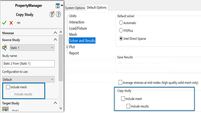

Esclusione di mesh e risultati durante la copia di uno studio
È possibile risparmiare tempo escludendo mesh e dati dei risultati quando si copia uno studio di simulazione in un nuovo studio.
È possibile specificare le impostazioni predefinite globali per includere o escludere mesh e risultati durante la copia di uno studio dalla finestra di dialogo Opzioni predefinite > Solutore e risultati > Copia studio.
Per i singoli studi, è possibile modificare le impostazioni predefinite per Includi mesh e Includi risultati nel PropertyManager Copia studio.
