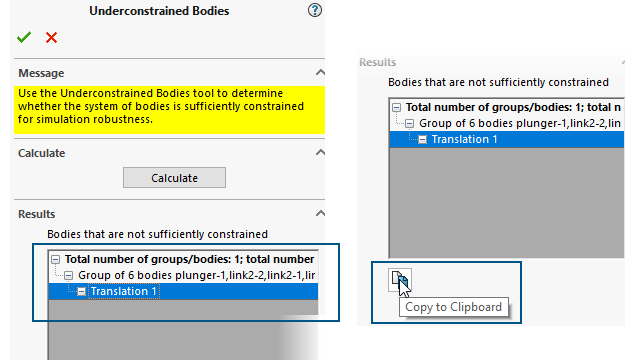

Rilevamento di corpi sotto vincolo
Sono state apportate diverse migliorie alla facilità d'uso del PropertyManager Corpi sotto vincolo.
  • È possibile copiare i risultati dello strumento di rilevamento dei corpi sotto vincolo negli Appunti.
  • L'elenco che mostra i corpi non sufficientemente vincolati nella sezione Risultati è espandibile per una migliore leggibilità.
  • È necessario meno tempo per visualizzare le animazioni dei corpi sotto vincolo. La qualità grafica delle animazioni che evidenziano i corpi sotto vincolo è migliorata.
