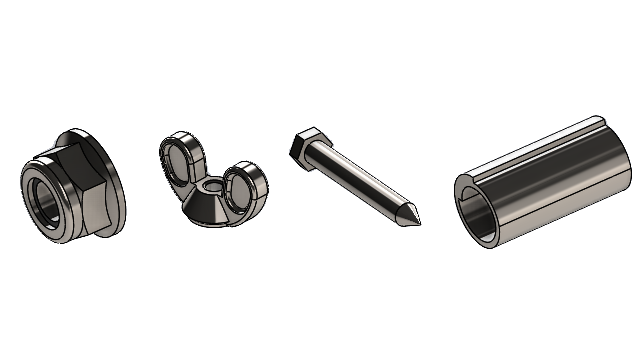

Hardware Toolbox aggiuntivo
Nelle librerie ANSI Inch e Metric Toolbox è disponibile ulteriore hardware.
Standard Cartelle aggiuntive Hardware aggiuntivo
Ansi Inch
  • La cartella Rondelle include:
    • Rondelle circolari
    • Rondelle quadrate smussate
  • La cartella Dadi include sottocartelle per:
    • Dadi esagonali autobloccanti
    • Dadi ad alette
  • La cartella Perni include sottocartelle per:
    • Spine con testa
    • Coppiglie
    • Spine con intagli
    • Spine elastiche
    • Spine cilindriche
    • Spine coniche
  • La cartella Bulloni e viti > Viti autofilettanti include una grande vite autofilettante a testa esagonale.
  • La cartella Bulloni e viti > Viti a macchina include una grande vite esagonale.
Ansi Metric Perni. Include spine elastiche a spirale.
Nello standard ANSI Inch, hex head tapping screw_ai.SLDPRT in Bulloni e viti > Viti autofilettanti > Vite autofilettante a testa esagonale è stato aggiornato. Se si copia il file aggiornato, si perderà qualsiasi personalizzazione del file esistente.
