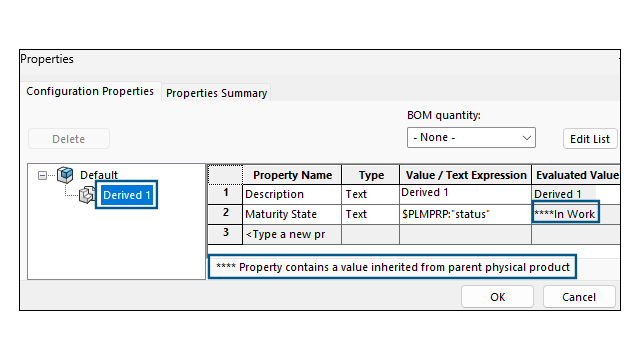

Il software collega gli attributi PLM delle proprietà personalizzate delle rappresentazioni ai prodotti fisici padre.
Il software aggiunge **** come prefisso al Valore calcolato e visualizza una nota a piè di pagina se:
  • La configurazione è una rappresentazione
  • La proprietà personalizzata ha almeno un attributo PLM che eredita dal prodotto fisico padre
In precedenza, per una proprietà PLM, il software non visualizzava un valore per una rappresentazione di un prodotto fisico padre.
Fare clic su Strumenti > Opzioni > Integrazione 3DEXPERIENCE e selezionare Aggiorna file SOLIDWORKS per la compatibilità con 3DEXPERIENCE Platform.
Nella finestra di dialogo Proprietà, quando si seleziona una rappresentazione, il valore calcolato viene visualizzato per la proprietà PLM selezionata.
