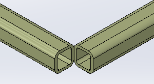

  • Spigolo aperto . Accorcia entrambi i membri e crea uno spigolo aperto.

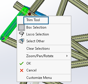

  • Il menu di scelta rapida Strumento di accorciatura è disponibile nell'area grafica. È possibile scambiare l'elemento da accorciare.
