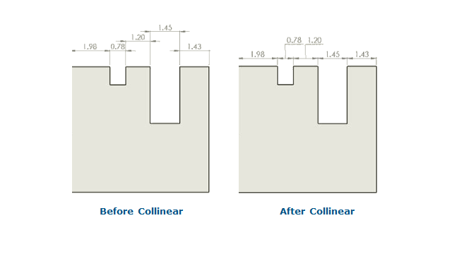

直列寸法を同一線上に保持 限られたスペースでも、直列寸法が同一線上になるようにすることができます。 寸法テキストと矢印が重なる場合は、最もフィットするようにオプションを選択できます。 寸法テキストが重なるときに直列寸法を同一線上に保持するには: ツール(Tools) > オプション(Options) > ドキュメント プロパティ(Document Properties) > 寸法(Dimensions) > 直線(Linear)をクリックします。 直列寸法(Chain Dimension)で、スペースが限られるとき自動的にテキストをオフセット(Offset text automatically when space is limited)を選択します。 ISO および ANSI では、デフォルトでこのオプションが選択されています。 矢印が重なるときに直列寸法を同一線上に保持するには: ツール(Tools) > オプション(Options) > ドキュメント プロパティ(Document Properties) > 寸法(Dimensions) > 直線(Linear)をクリックします。 直列寸法(Chain Dimension)で、矢印が重なる場合矢印終端を次のように自動的に置き換える:(When arrowheads overlap substitute arrowhead termination automatically with:)を選択して、オプションを指定します。 点(Points)。矢印を点 に置き換えます。 斜線(Oblique Strokes)。矢印を斜線 に置き換えます。 ISO では、デフォルトでこのオプションが選択されています。
