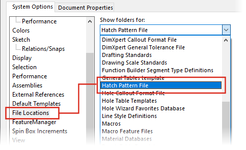

  2. オプション(Options)(標準ツールバー)をクリックするか、ツール(Tools) > オプション(Options)をクリックします。
  3. システム オプション タブで ファイルの検索 をクリックします。
  4. 次のフォルダを表示(Show folders for)ハッチング パターン ファイル(Hatch Pattern File)を選択します。
  5. ハッチング パターン ファイルの現在の場所を選択して削除(Delete)をクリックします。
  6. 新しい場所を指定するには、追加(Add)をクリックし、新しい場所を参照してOKをクリックします。
