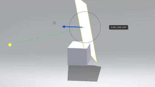

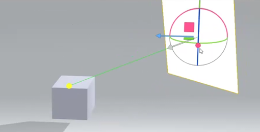

    変換マニピュレータには、照明の方向を示すグレーの軸が追加されます。白いリングで照明を回転でき、照明上の黄色の円でその位置がマークされます。
  3. マニピュレータを使用して照明を移動するには、次のいずれかの操作を行います。
    • 青のリングを 22.5º ずつドラッグし、Z 軸を中心に照明を回転させます。
    • 緑のリングをドラッグして、Y 軸を中心に照明を 90º 回転させます。
    • グレーの矢印をドラッグして、照明アイコンがビュー内に入るまで照明を注視点に近づけます。
  4. モデルや個々の部品など、照明とターゲットを変換するには:
    1. 照明の黄色の円をクリックして、マニピュレータと円の位置を切り替えます。
    2. 照明上の軸矢印を右クリックして、照明とターゲット モデルの両方を同時に移動します。
