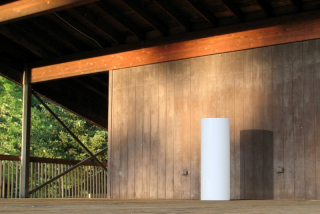

    平面は、バックプレート イメージ内のステージの後壁にあります 平面をシャドウ キャッチャーとして指定すると、影が落ちたバックプレート イメージが自然に表示されます
