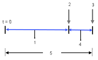

ソフトウェアは、冷却の結果を表示する際に、次の 2 種類の平均値を計算します。 冷却平均時間とサイクル平均時間。
冷却平均時間は、冷却開始から成形品の射出までの時間における温度パラメータの平均値です。 サイクル平均時間は、冷却平均時間に金型開閉時間を加えたものです。
この図で、t=0 はサイクルの開始を表しています。
1 冷却平均時間
2 冷却終了時間(成形品の射出)
3 サイクル終了時間
4 金型開閉時間
5 サイクル平均時間
