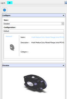

  5. 파트 다운로드하기:
    1. 결과 목록에서 이미지를 선택합니다.
      파트의 상세 미리보기가 표시됩니다.
    2. (예: 정면, 우측면, 아랫면 또는 좌측면)를 선택합니다.
    3. 선택 사항. 설정을 선택합니다.
    4. 작업창에서 파트를 끌어 그래픽 영역에 놓습니다.
DraftSight가 모델 뷰와 블록을 그래픽 영역으로 불러옵니다.
