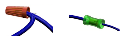

전기배선에 접합을 추가할 수 있습니다.
		접합은 일반적으로 하나 또는 여러 개의 연결점을 포함하는 원통형으로 모델링됩니다. 라우팅을 분할하고, 접합 부품을 라우팅에 끌어 놓고, 시작단-끝단 목록에서 접합을 추가하여 접합을 추가할 수 있습니다. 접합이 있는 커넥터 테이블을 작성하고 BOM에 접합을 추가할 수도 있습니다.
		두 케이블 코어의 방향이 같은 경우, 회로가 하나인 단일 접합에는 하나의 연결점이 있어야 합니다. 두 케이블 코어의 방향이 반대인 경우, 접합에는 두 개의 연결점과 한 개의 참조점이 있어야 합니다.
		회로가 여러 개인 복잡한 접합의 경우 서로 다른 회로에 해당하는 여러 개의 연결점 및 참조점이 있어야 합니다.
