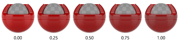

반사
이름 반사
유형 소수
범위 [0..1]
사용 균일 값 또는 회색조 텍스처
설명 반사는 비금속 곡면의 반사도를 0~1 범위의 배율로 결정합니다. 기본값은 1입니다.
모든 곡면에는 어느 정도 반사도가 있습니다. 완전히 확산되는 곡면은 없습니다. 대부분의 경우 판지, 천 또는 콘크리트와 같은 표현에 대해서도 반사 파라미터를 조정할 필요가 없습니다. 주로 확산 재질을 모델링할 경우 거칠기 파라미터를 대신 사용합니다.
예제
텍스처 포함 예제
