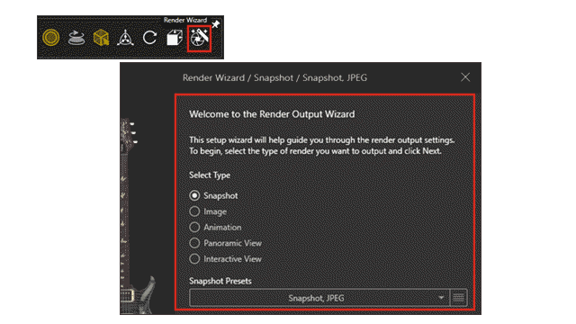

렌더링을 생성하는 방법:
  1. 기본 도구 모음에서 렌더링 마법사 를 클릭합니다.
  2. 시작 페이지에서 렌더링 유형을 선택하고 다음을 수행합니다.
    1. 목록에서 렌더링 기본 설정을 선택하거나 Smart Control Bar를 사용하여 사용자 지정 기본 설정을 생성합니다.
    2. 마법사 페이지에서 선택한 렌더링 유형에 대한 파라미터를 지정합니다.
    3. 다음 중 하나를 수행합니다.
      • 렌더링을 클릭하여 렌더링 과정을 시작합니다.
      • (SOLIDWORKS Visualize Professional만 해당) 렌더링 옵션에서 를 선택하여 현재 렌더링을 SOLIDWORKS Visualize 큐에 추가하면 나중에 렌더링할 수 있습니다.
      완료된 렌더링은 SOLIDWORKS Visualize Content\Images이미지 라이브러리에 저장됩니다.
