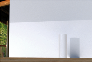

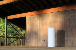

    • 고급 Caustics. 일부 화면에서 Caustic 반사 품질을 개선합니다. 이는 그림자 캐쳐 개체만이 아니라, 화면 전체에 적용됩니다. 예를 들어, 맑은 날 수영장 바닥에서 이동하는 빛의 패턴과 그림자 투사입니다.
    평면은 백플레이트 이미지의 뒷벽에 있습니다. 평면을 그림자 캐쳐로 지정하면 백플레이트 이미지에 그림자가 보다 자연스럽게 생성됩니다.
