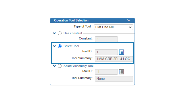

SOLIDWORKS CAM ma teraz lepszą logikę wyboru narzędzi po wybraniu opcji Priorytet magazynu narzędziowego w technologicznej bazie danych (TechDB).
Aplikacja SOLIDWORKS CAM ma teraz zoptymalizowaną logikę wyboru narzędzi, więc odpowiednie narzędzia są dostępne w aktywnym magazynie narzędziowym:
  • Jeśli narzędzie przypisane w TechDB do określonej operacji nie znajduje się w aktywnym magazynie narzędziowym, aplikacja SOLIDWORKS CAM doda je do magazynu narzędziowego, pomimo że mniejsze narzędzia mogą się znajdować w aktywnym magazynie narzędziowym. (jeśli wybrano narzędzie poprzez odniesienie go do określonego identyfikatora maszyny w TechDB). Jeśli w aktywnym magazynie narzędziowym znajduje się inne narzędzie o podobnych parametrach, aplikacja SOLIDWORKS CAM używa tego narzędzia.
  • Jeśli określimy, że wynikowe narzędzie pochodzące z wyrażeń zdefiniowanych w TechDB jako nieaktywne, SOLIDWORKS CAM nie doda go do aktywnego magazynu narzędziowego. Użyje reguł wyboru kolejnych narzędzi, aby dodać aktywne narzędzie do magazynu narzędziowego.
