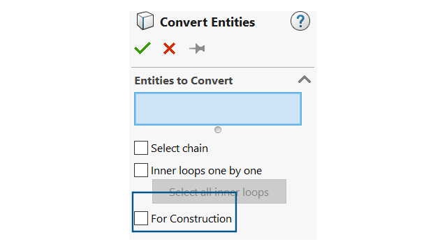

Konwertuj elementy jako geometrię konstrukcyjną (2024 SP1)
W części Konwertuj elementy menedżera właściwości PropertyManager można konwertować wybrane elementy szkicu na geometrię konstrukcyjną.
Aby przekonwertować elementy na geometrię konstrukcyjną w szkicu, należy:
  1. Kliknąć Konwertuj elementy
  2. Wybrać elementy szkicu do przekonwertowania.
  3. Wybrać Do konstrukcji.
