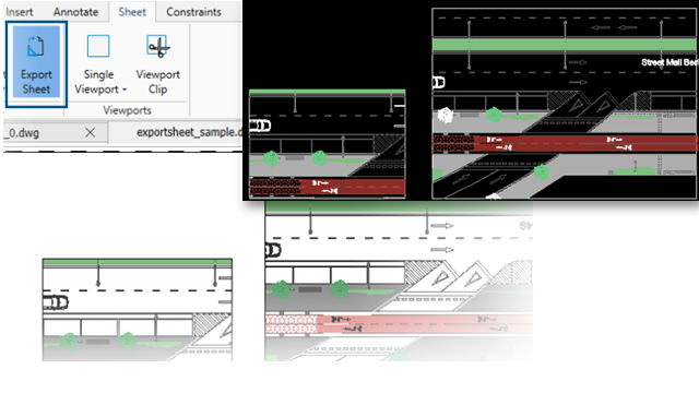

Istnieje możliwość eksportowania wszystkich widocznych elementów z aktywnego okienka ekranu arkusza oraz elementów z arkuszy do nowego rysunku.
Pozwala to na edycję reprezentacji utworzonej na nowym rysunku przy użyciu poleceń takich jak TRIM, COPY/PASTE, EXPLODE czy STRETCH.
Aby uzyskać dostęp do polecenia Eksportuj arkusz, należy:
Wykonać jedną z następujących czynności:
- Na wstążce kliknąć kolejno .
- W menu kliknąć kolejno .
- Wprowadzić EXPORTSHEET w oknie poleceń.
