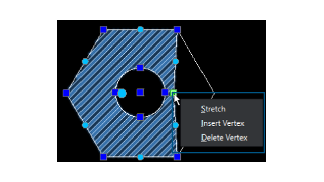

Zmiana kształtu kreskowania Można dostosować kontur kreskowania lub kreskowania gradientowego. Kiedy wybierzemy element kreskowania, pojawią się uchwyty, które pomogą dostosować kształt. Po najechaniu kursorem na uchwyt pojawi się menu skrótów z opcjami edycji. Temat nadrzędnyDraftSight
